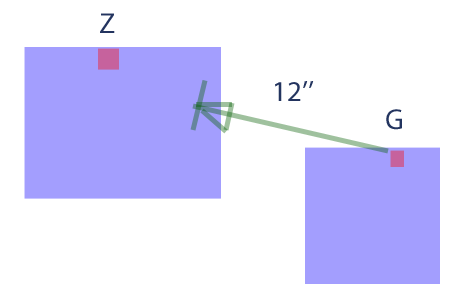

Mittlerweile gilt ja die 12'' Umkreis-Blase des Generals auch für Tod 0.
Daher meine Schlüsse, einfach um mich abzusichern, bitte korrigiert oder widersprecht:
1.) Die Einheit mit dem Zauberer muss innerhalb von 12'' um den General stehen, um seinen MW verwenden zu können.
2.) Es geht auch dann, wenn der Zauberer selbst nicht in 12'' zum General steht, aber seine Einheit in 12'' ist, da ja dann die Einheit den MW erhält
3.) Es reicht nicht, wenn die Einheit des Zauberers in 12'' zur Generals-Einheit steht, da nur der General MW weiterwirft und nicht die Einheit.
4.) Gelten obige Aussagen auch für das Ziel von Tod 0, komplett ident?

Zu 2) würd ich mich von der Logik her Stormi anschließen, da das betroffene Modell in diesem Fall nicht in Reichweite ist.
Ich klemm mich auch kurz mit einer Zwischenfrage rein - geht zwar um Vampire, dafür auch um Moral:
Schrei der Banshee - ich nehm gleich Deine Grafik Antonio: Banshee schreit auf die Einheit mit dem Zauberer. Welcher Moralwert wird genommen?

Stormgarde
Moralwert des Generals, da die Einheit das Ziel ist.
Kannst ja nicht den Magier rauspicken.
Steht dabei, dass der Magier den höchsten Moralwert nimmt? Wenn die Einheit einen höheren wie er hat, dann dürfte er diesen Normal auch verwenden. Durch die ganzen FAQ´s zu Tod kenn ich mich da selbst nicht mehr aus

Steht bei der Banshee unmodifizierter MW?
Da die Banshee ja in die Einheit schreit, würd ich mal den, des Generals verweden, da die Einheit ja in Generalsreichweite ist.

obaobaboss
Beiträge: 13.113
Bei 2 bin ich auch beim Stormi. Du schreist explizit auf das Modell, und das darf entweder seinen oder den Moralwert des Generals verwenden. Nicht den der Einheit, die vom General profitiert.

Bin noch nicht überzeugt von eurer Meinung zu meiner 2. Frage
Ein Moralwerttest ist laut RB ein Test auf den höchsten MW in der Einheit!
Das ist auch noch keine Modifikation, sondern eben so.
Ein Magier mit MW7, der in einer Einheit mit MW8 steht, testet einen MW-Test somit auf die 8, weil ein MW-Test nunmal so definiert ist.
Wenn nun ein General mit MW9 in Reichweite zur Einheit (nicht zwingend zum Magier) steht, so erhält die Einheit MW9 und der Magier testet (per Definition des MW-Tests) auf den höchsten MW in der Einheit, der nun 9 ist.
