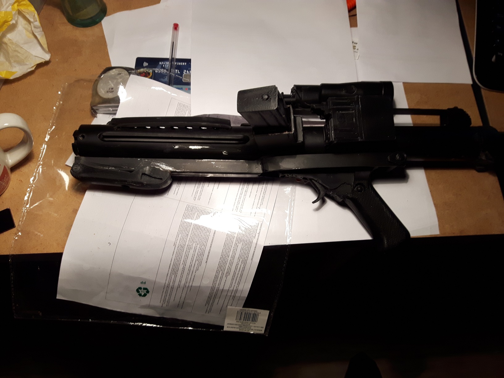

So sieht das Teil jetzt aus..
02.02.2016 23:34 Kaisavokina ist offline E-Mail an Kaisavokina senden Beiträge von Kaisavokina suchen Nehmen Sie Kaisavokina in Ihre Freundesliste auf

bis dahin noch schleifen, spachteln, schleifen..
die Resinteile sind echt scheiße- lauter Blasen ..
