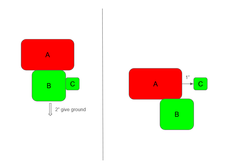

Gestern ist es vorgekommen, dass eine meiner Einheiten einen Nahkampf verloren hat und dann die 2" nach hinten gegangen ist. Allerdings wäre es für die Einheit die den NK gewonnen hat unmöglich gewesen mit einer "normalen" Bewegung wieder in Base Kontakt mit der Einheit zu kommen, ohne dass sie eine andere meiner Einheiten berührt hätte. Die Regeln sind da aber so schwammig, weil im Prinzip steht bei einem "Follow up" Move dabei, dass man sich einfach in Base Kontakt mit der Einheit bewegt, die zurück gegangen ist, aber nicht wie oder dass man hängen bleiben kann. Laut Regeln liest sich das für mich jetzt so als ob man die blockierende Einheit ignoriert und sich mehr oder weniger in Base Kontakt teleportiert, aber mich würde interessieren wie ihr das seht. (Grafik im Anhang)
Ich persönlich würde das ziemlich weird finden, aber so stehts in den Regeln urgs

Ev. muss der 1" Abstand zum Single Slayer auch nicht sein, hab jetzt aber keine Zeit da näher nachzulesen.
Ihr habt das gestern so gespielt, dass die Einheit im Einzelmodell hängengeblieben ist oder?
23.02.2024 10:44 Brazork ist offline E-Mail an Brazork senden Homepage von Brazork Beiträge von Brazork suchen Nehmen Sie Brazork in Ihre Freundesliste auf
Ja gespielt haben wirs gestern so, dass die Einheit hängen bleibt, geben aber die Regeln imo nicht her.
Ich hab mir grad die 1" Regel angeschaut, da hast du Recht, die gilt nicht für Einheiten im NK. Bin dabei grad noch auf folgendes gestoßen:
1" Regel und Give Ground
Wenn die Einheit die Give Ground macht sich nicht bewegen kann (weil andere Modelle dahinter stehen z.B) und der Gegner nicht nachrücken will wird der Gewinner des NK 1" weggeschoben.
