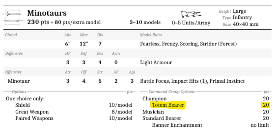

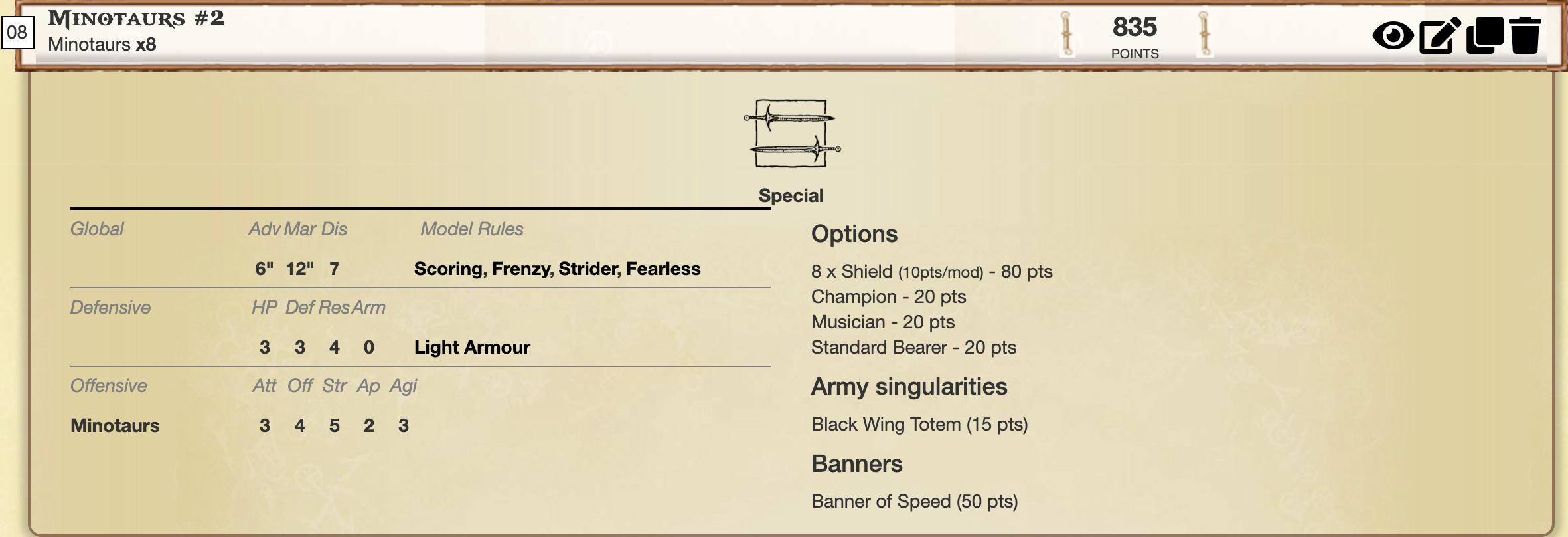

Punktkosten bei den Minos ist spannend!
Anscheinend vergisst der List-Builder (siehe Screenshot) die 20 Pkt. für Totem Bearer zu rechnen. Black Wing kostet dann nochmal extra 15 Pkt. Also müssten die sogar 855 Pkt kosten.
Werde das im T9A-Forum im 9th-Builder Thread mal anmerken...

Ich denke, der Minotauren-Champ kann einfach für 20 Punkte ein Totem nach Wahl mitnehmen. Das kostet dann 20 Punkte, egal welches du nimmst.
Die 15 Punkte sind vermutlich alt. Ich glaube in v2.0, mittlerweile (seit Dezember 2019) gibt's eine 2nd Edition (also die version 2020).
