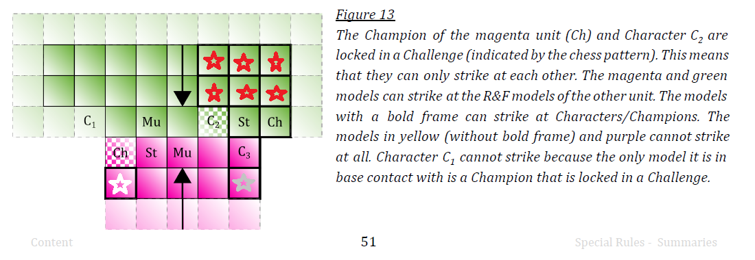

3) Ist ein Champpion ein R&F Modell oder ein Charakter? Muss er im Nahkampf auf Charaktere schlagen wenn möglich? (Ist bissl verwirrend im Buch steht er ist ein R&F Modell bie vielen R&F Sachen ist er dann wieder ausgenommen aber)

3) champ ist R&F, bis auf explizit genannte Ausnahmen (darf also auch auf R&F schlagen)

3) Da hat mich vor allem die Fig 13 auf Seite 51 verwirrt dort schreiben sie nämlich zu den Magenta Truppen "can strike at charakters..." Wobei die ja auch auf R&F schlagen könnten oder?

Lies dir den Text von Fig. 13 nochmal genau durch, steht alles richtig da Augenzwinkern

Richtig ja - Mir gehts nur um die Ergänzung, dass die meisten auch auf normale R&F Modelle hauen könnten wenn sie wollen?
Rote Sternchen alle auf C3 oder R&F
Weißes Sternchen auf C1 oder R&F
Graues Sternchen auf ST, Ch oder R&F
Richtig?
Edit sagt: Ja nun gecheckt es steht vorne dran Augen rollen
