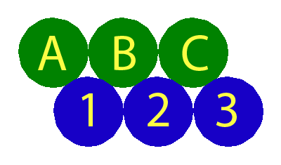

Drei Modelle stehen Base-zu-Base in direktem Kontakt mit drei gegnerischen Modellen (in der Grafik ist die Seiten-Zugehörigkeit durch die Farbe gekennzeichnet), also:
1 steht in direktem Base-Kontakt mit A, B und 2
C steht in direktem Base-Kontakt mit B, 2 und 3
Nun darf ja der Spieler, der die Initiative hat, die Nahkämpfe zuteilen.
Es gibt eine (einzige) Passage im Regelbuch, durch die das WIE näher geregelt ist, und zwar zu Beginn der Passage zu multiplen Nahkämpfen, auf Seite 43, ganz oben:
| Zitat: |
| In Nahkämpfen, in denen zwei oder mehr Modelle gegen ein Modell kämpfen,... |
In dem nun angehängten Beispiel kann der Spieler nun
- A gegen 1,
- B gegen 2 und
- C gegen 3
kämpfen lassen. So machen wir es fast immer.
Es spricht aber eigentlich nichts dagegen, dass man
- A und B gegen 1 kämpfen lässt und
- C gegen die Nummern 2 und 3 kämpfen lässt,
also aus der Situation nur 2 statt 3 Nahkämpfe zu machen.
Die Entscheidung dafür hat der Spieler, der gerade die Initiative hat.
Bitte um euren Input, wenn ihr glaubt, das wäre nicht zulässig, mit passender Argumentation. Danke!

klar geht das. Das spiele ich normal auch so

Es geht mir hier einfach darum, dass der, der die Ini, hat, eben auch die Wahl hat zwischen den beiden Varianten - das kann durchaus entscheidend sein.
Dann sind wir uns eh auch einig.

Im Buch steht auch ganz klar, dass so viel Nahkämpfe wie möglich statfinden sollen... sprich du musst hier drei mal eins gegen eins machen.

Ja es müssen so viele Nahkämpfe wie möglich gemacht werden.

Hast du auch noch eine Seitenzahl dafür?
Ich hab jetzt extra nocheinmal im Regelbuch geblättert,
konnte diese oder auch nur eine ähnliche Textstelle (erstmal) aber in der Tat nicht (mehr?) finden.
Es kann natürlich sein, dass ich einfach zu sehr gehudelt habe bei der Suche,
Ich halte es aber auch für möglich, dass es so eine Stelle gar nicht gibt
Also hab ich nocheinmal geblättert:
Und siehe da: auf Seite 23 gibt es tatsächlich zwei Sätze, die euch unterstützen.
Der wichtigste Satz:
| Zitat: |
| Wann immer möglich, werden die Kämpfenden Nahkämpfen einer gegen einen zugeteilt; alle übrigen ... |
