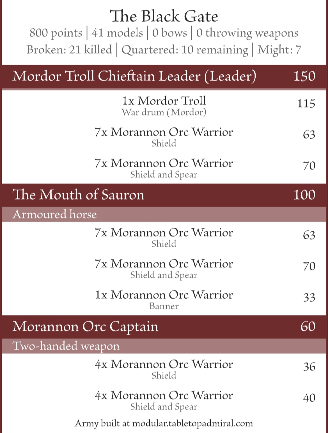

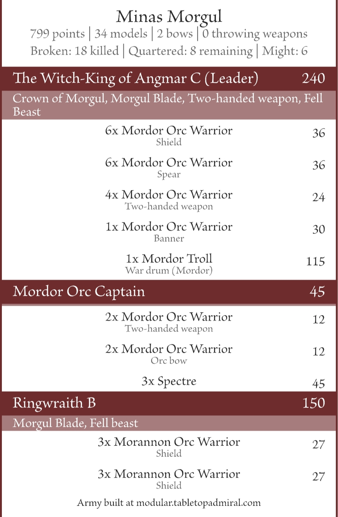

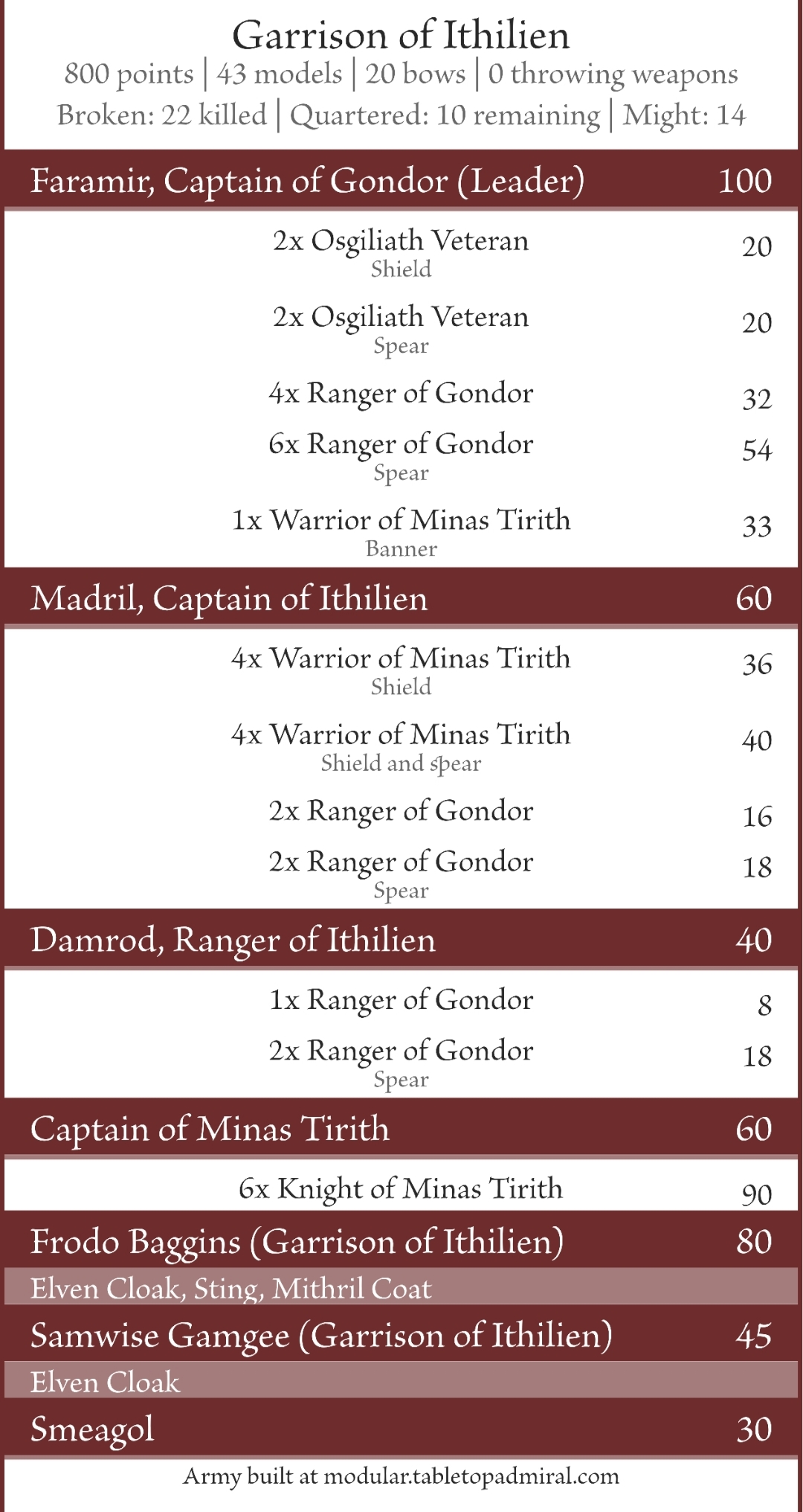

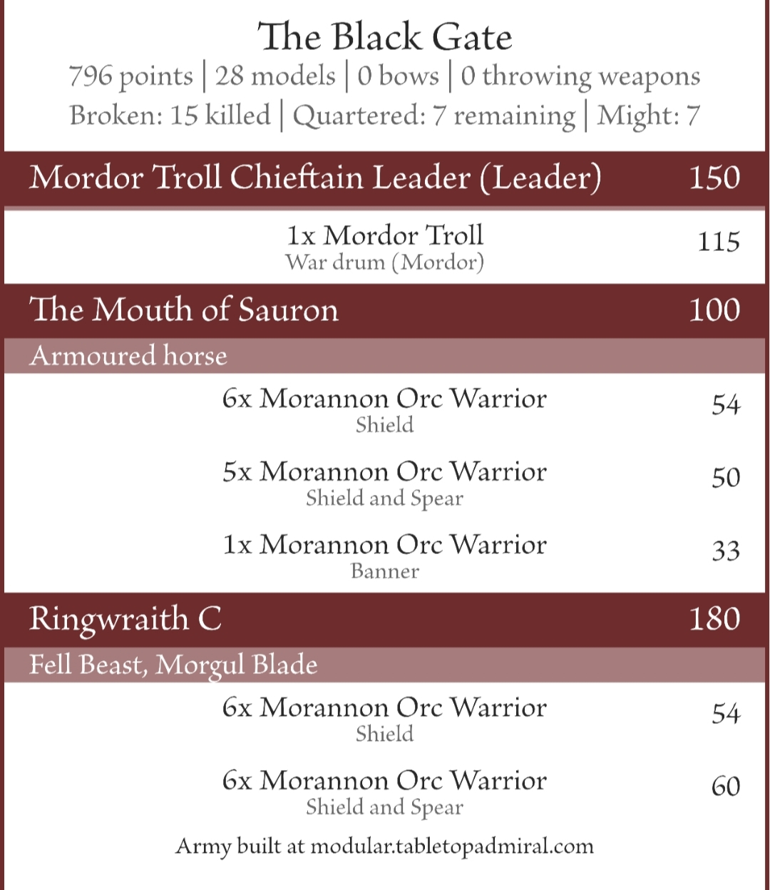

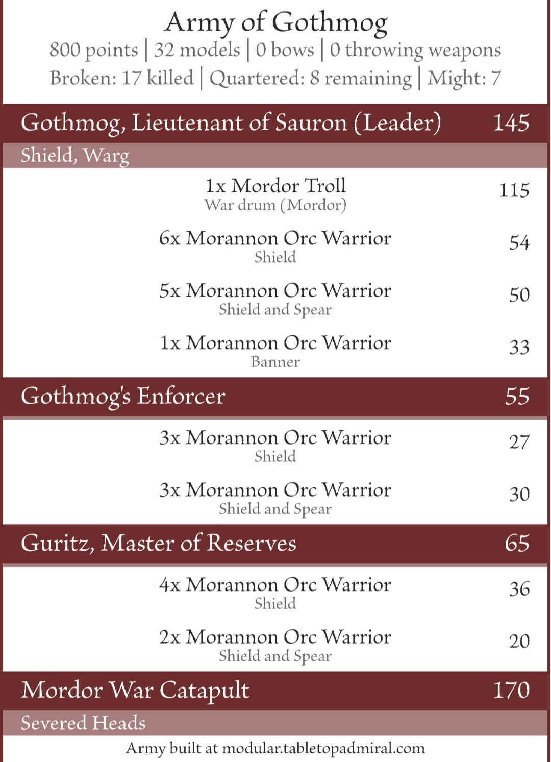

Nun ja, ich hab in letzter Zeit so viel Neues ausprobiert, dass ich nicht viel Herr der Ringe spielen konnte.
Meine Waldläufer-Liste kennst du ja. Jetzt mit Rittern von Minas Tirith. Außerdem hab ich noch eine Liste, die die Legacy-Profile von Anborn und Mablung verwendet.

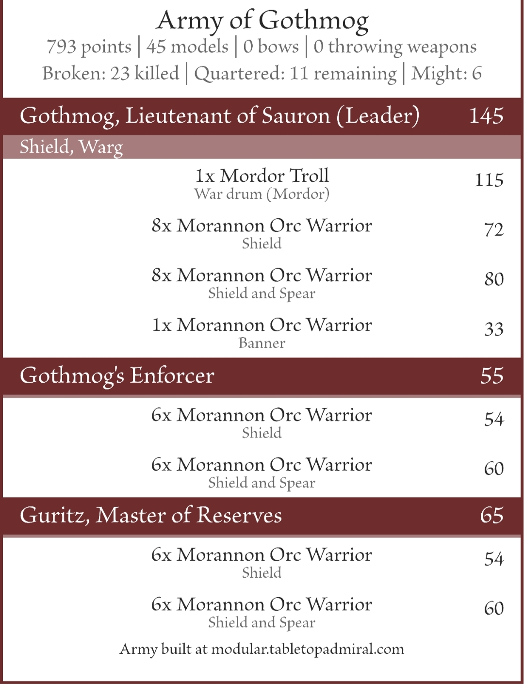

Außerdem bin ich gerade dabei, meine Ork-Listen aufzubauen. Zwei verschiedene Versionen für die Army of Gothmog (mit und ohne Katapult), zwei Schwarzes Tor Listen und eine Minas Morgul Liste mit Gespenstern.
Auf der guten Seite bereite ich eine Reclamation of Osgiliath Liste vor. Danach soll es mit meinen Ostlingen weitergehen smile

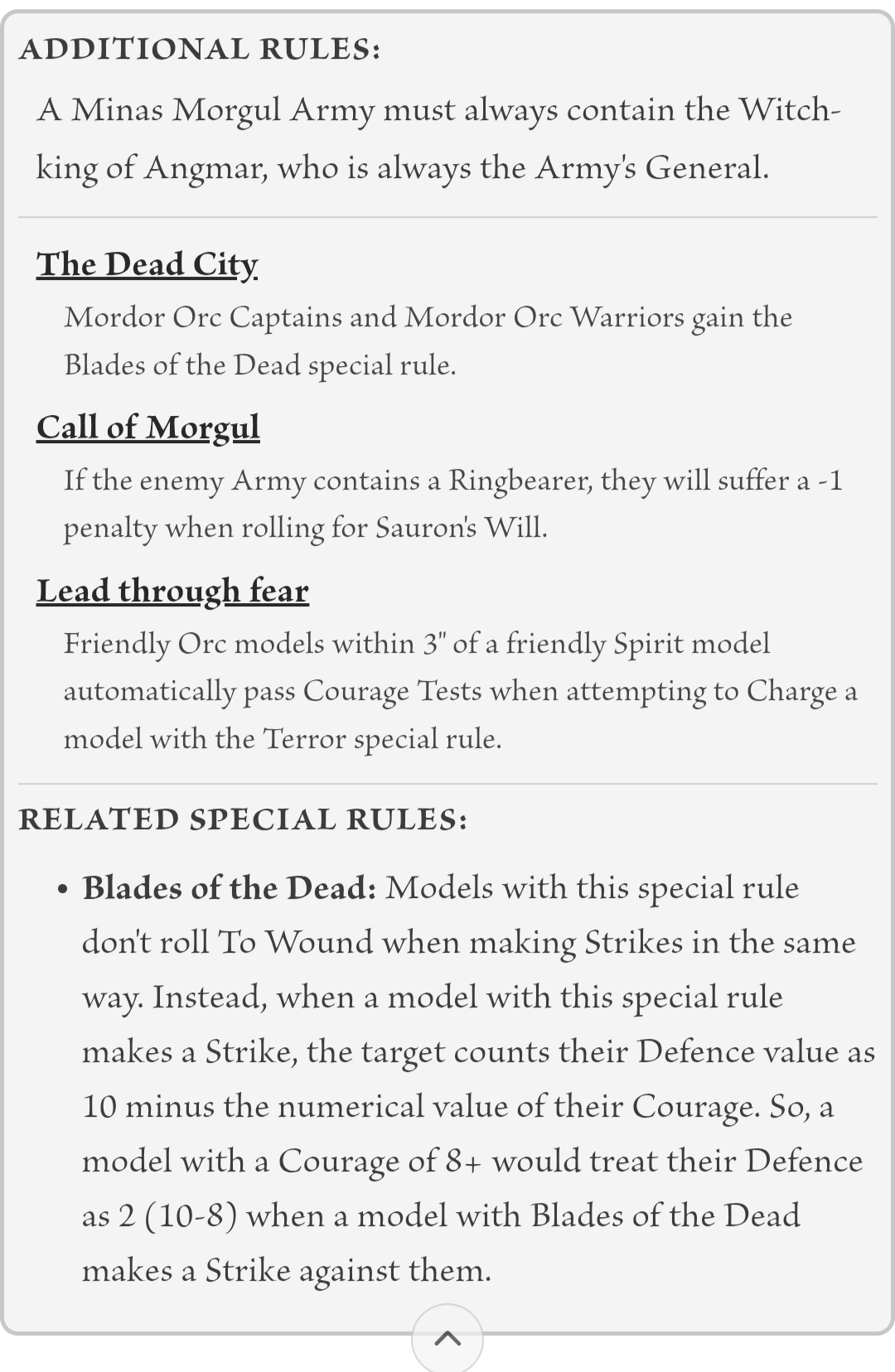

Noch ein Hinweis für deine Minas Morgul Liste. Die Mordor Orks in der Liste profitieren sehr von der Blades of the Dead Special Rule. Somit können sie gegen den Mutwert von Einheiten schlagen. Deshalb eventuell Morannon Orks gegen Mordor Orks tauschen?

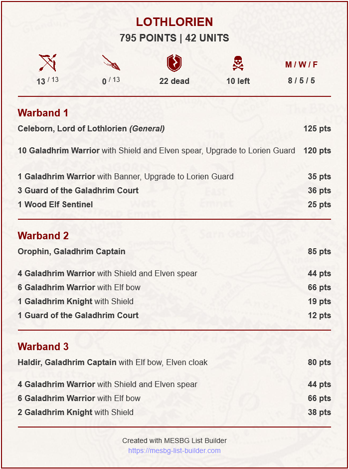

Ich hab auch mal meine erste Liste für MESBG mal gebaut.
Bin aber auch leider draufgekommen, dass dinge nicht so ganz funktionieren wie ich mir gedacht habe.
Ua. habe ich erst gestern verstanden, dass Piken nur Piken unterstützen können.
Somit ist meine gedacht frontline mit:
1 - Warrior (Speer&Schild)
2 - Warrior (Bogen)
3 - Guard (Speer)
nicht so möglich, dass der 3. in der Reihe den ersten unterstützen darf.
Werd mir mit den Guard of the Galadhrim Court noch was überlegen müssen.
Celeborn, Lord of Lothlorien:
10x Galadhrim Warrior: Shield and Elven spear, Upgrade to Lorien Guard
1x Galadhrim Warrior: Banner, Upgrade to Lorien Guard
3x Guard of the Galadhrim Court
1x Wood Elf Sentinel
Orophin, Galadhrim Captain:
4x Galadhrim Warrior: Shield and Elven spear
6x Galadhrim Warrior: Elf bow
1x Galadhrim Knight: Shield
1x Guard of the Galadhrim Court
Haldir, Galadhrim Captain: Elf bow, Elven cloak
2x Galadhrim Knight: Shield

Die Guard is schon allein deshalb gut, weil sie F6 hat... da tun sich viele böse Helden schwer dagegen, wenn du mit einem in der zweiten Reihe stehst.
30.10.2025 12:04 Lukas ist offline E-Mail an Lukas senden Beiträge von Lukas suchen Nehmen Sie Lukas in Ihre Freundesliste auf
Beiträge: 22.500
Ich denke, dass sie außerdem mit der Pike Vorteile gegen Kavallerie haben, also sie auch deshalb ihre Daseinsberechtigung haben, oder?
(gefährliches-halbwissen.de)
30.10.2025 12:48 Brazork ist online E-Mail an Brazork senden Homepage von Brazork Beiträge von Brazork suchen Nehmen Sie Brazork in Ihre Freundesliste auf
Lukas Lukas ist männlich
Dabei seit: 09.01.2022
Beiträge: 287
Ja, stimmt auch! Freude
