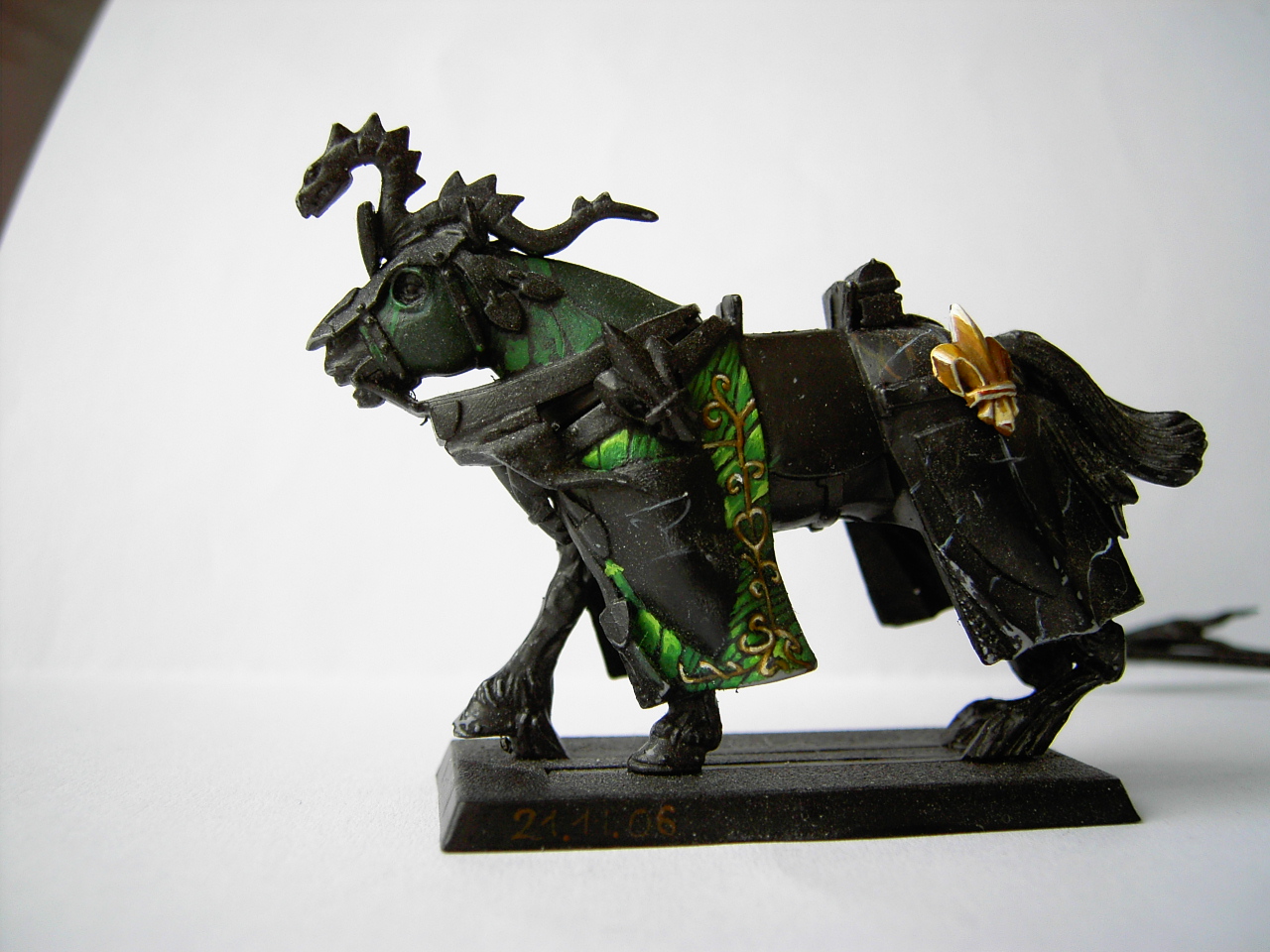

Ihr könnt euch übrigens auch bei ihm bedanken das er euch das Brot beschert hat Zunge raus
Das wetergemalte Pferd schaut echt suppa aus. Hast den AST neu bemalt? Der kommt mir so vor als hött ichihn schon mal geshen^^

Das ist der Standartenträger von den Questrittern, die ich vom Hannes abgekauft habe (mitsamt dem Rest) und war so ziemlich das erste Modell das ich danach bemalt habe Augenzwinkern Steht bei mir also schon ne ganze Weile umma.
Seit gespannt, vl kommt ja noch mehr, wer weiß wer weiß cool Zunge raus großes Grinsen
