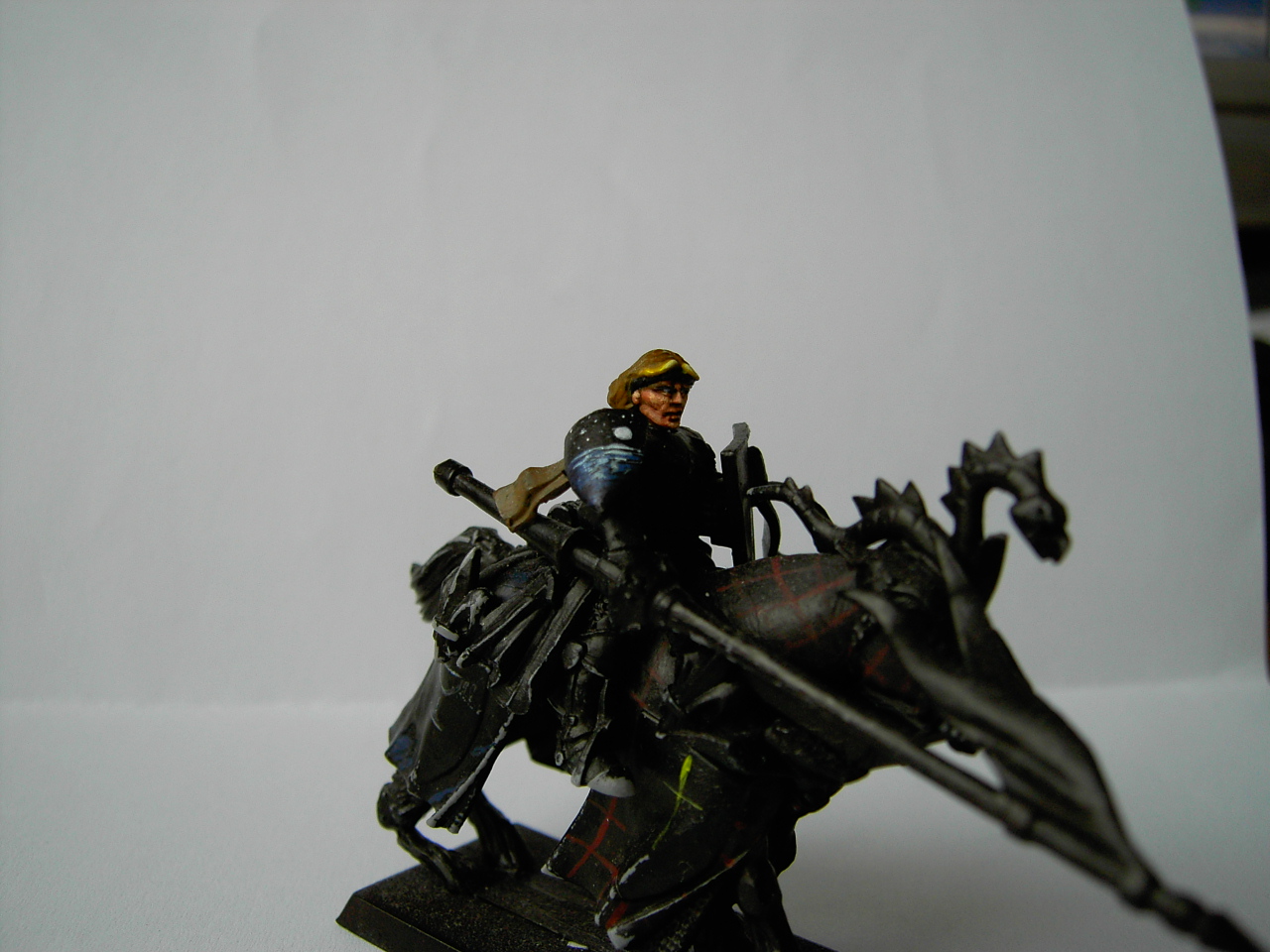

@Kurl Veranek:
@cosmic: zuerst entweder mit Plastikarton oder mit den GW Plastik Gussrahmen (zuerst zusammenschnippseln) die Grundform bilden und anschließend mit Green Stuff darüber.
Kann ja ein paar Bilder machen (bin momentan eh fast nur noch am posten hier
Anstrengend ists halt mit Metallmodellen (wegen dem Metallstreifen unten -.- )
@Brazork: Es freut mich immer wenn ich helfen kann
Aber vl mach ich demnächst ja mal den einen Ritter fertig. Ist aber irgendwie nich so wirklich spannend... Mal schaun
@Brot: Brülls bitte nicht so laut herum
Nana
Das ist der Standartenträger von den Questrittern, die ich vom Hannes abgekauft habe (mitsamt dem Rest) und war so ziemlich das erste Modell das ich danach bemalt habe
Steht bei mir also schon ne ganze Weile umma.
Seit gespannt, vl kommt ja noch mehr, wer weiß wer weiß
