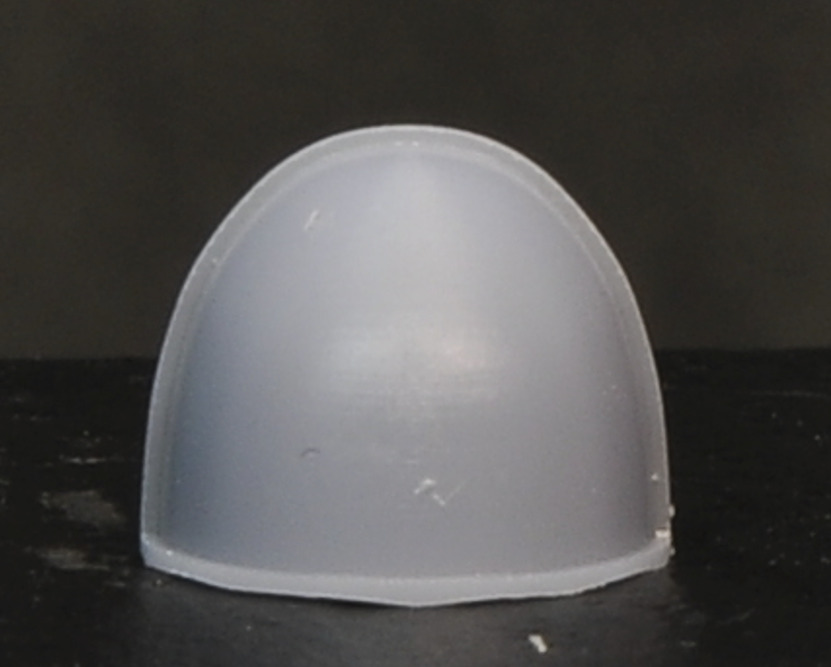

Daggi
| Zitat: |
Aber kann deine Top-Qualität noch getoppt werden?
Kurze Antwort - Ja
Lange Antwort: Jaaaaaa - der jetztige Drucker hat eine 4k Auflösung was auf die Bildschirmgröße eine Genauigkeit von 48µm bedeutet.
Der neue hat 12k und dementsprechend 24µm bzw. 24x19 (Wegen des Formats sind die Pixel bei dem neuen rechteckig)
Dazu kommen noch ein paar andere Verbesserungen: bessere Linse, heisst gleichmäßigere Anstrahlung, stabilere Verarbeitung, Linux-Board, wifi, etc...
Und ganz wichtig besseres Anti Aliasing - Das funktioniert ähnlich wie bei Computerspielen um Kanten zu glätten - Da werden "Zwischenpixel" gedruckt damit man, gerade auf glatten gebogenen Flächen weniger Linien sieht.
Aktuell bin ich noch beim kalibrieren aber freu mich schon auf den ersten richtigen Druck.
