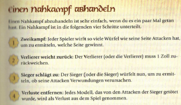

Es steht bei Schicksal "immer wenn ein Modell mit Schicksal verwundet wird" daher sofort ... bei deiner gelisteten Reihenfolge dürfte man ja garkein Schicksal einsetzten
Ich sehe das Schicksal, das im Regelbuch an späterer Stelle dann introduced wird, aber eigentlich unter Schritt 4 in meinem Screenshot. Also im Punkt "Verluste entfernen" - denn Lebenspunkt-Verluste sind ja auch Verluste.
Somit klar nach der Verwundung

Dann lies dir bitte nochmal "der Sieger schlägt zu" GANZ durch
Da steht, dass bei einer erfolgreichen Verwundung ein Lebenspunkt abgezogen wird ... und bei Schicksal steht, dass eine Verwundung VERHINDERT werden kann ... und nicht dann beim 4. wie du meinst ... denn sonst müsste er eine Wunde wiederherstellen aber er kann sie nur verhindern

Bei schritt 4 sind aber keine lebenspunktverluste...
Es steht:
"Verluste entfernen
Jedes Modell, dass auf 0 Lebenspunkte fällt, wird sofort als Verlust aus dem Spiel genommen. "
Seite 42 regelbuch

Ich "entferne" auch einen Lebenspunkt-Verlust,
indem ich auf meinem Zettel den Vermerk mache.
Fällt dabei die LP-Zahl auf 0, entferne ich das Modell.
Ist nicht so schwer zu verstehen, denke ich.

Seite 42
"Sieger schlägt zu
.... Wenn das Ziel verwundet wird, verringerst du seine Lebenspunkte um 1. ...."
Seite 61
"Schicksal
.... Immer wenn ein Modell mit Schicksalspunkten verwundet wird, darf sich sein Spieler entscheiden, einen davon auszugeben, um die Verwundung zu verhindern..."
Ich ziehe meine Schlüsse aus diesen zwei Sätzen ... Da im Abschnitt "Sieger schlägt zu" der Lebenspunkt abgezogen wird (nicht wie du meinst bei schritt 4, denn da werden wirklich nur die Modelle vom Platz gestellt) und Schicksal IMMER dann eingesetzt werden muss wenn eine Verwundung entstehen würde ... wenn du dich gegen das Schicksal entscheidest verlierst du einen Lebenspunkt wie vorher zitiert und kannst diesen nicht mehr verhindern ...
